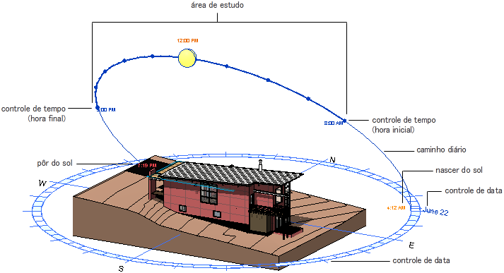

O caminho do sol é uma representação visual da faixa de movimentos do sol através do céu na localização geográfica especificada por você para um projeto. Usando os controles na tela do caminhos do sol, é possível criar estudos solares colocado o sol em qualquer ponto ao longo do seu caminho diário, e em qualquer ponto ao longo do analema (como descrito nas ilustrações a seguir e na tabela).
Modo Um dia
Modo Parado com o sol selecionado
| Termo | Definição | Uso |
| Caminho diário | O caminho curvado que o sol segue através do céu para o dia especificado. Visível nos modos Parado, Um dia e Múltiplos dias. | Parado e Um dia: arraste o sol ao longo do caminho do sol para alterar a hora, ou arraste o próprio caminho do sol para alterar a data. Múltiplos dias: arraste o caminho do sol para alterar a data inicial ou final do estudo. |
| Analema | O caminho da figura em 8 que representa a posição do sol no céu na mesma hora todo dia durante o período de um ano. Visível nos modos Parado, Um dia e Múltiplos dias. | Arraste o sol perpendicularmente ao caminho do sol e ao longo do analema para alterar a data. |
| Área de estudo | A área realçada do caminho do sol que representa a data e hora especificadas (ou faixa de data e faixa de tempo). Visível nos modos Um dia e Múltiplos dias. | Um dia: arraste o ponto final para especificar a faixa de tempo especificada para aumentar ou diminuir o período de estudo. Múltiplos dias: arraste qualquer limite da área de estudo ressaltada para aumentar ou diminuir o período de estudo, ou arraste toda a superfície da área de estudo a uma nova localização dentro da área de sol total. Para alterar a hora inicial e final enquanto mantém a mesma extensão de tempo, arraste a superfície ao longo dos caminhos diários. Para alterar a data inicial e final enquanto mantém a mesma extensão de data, arraste a superfície ao longo do analema. |
| Área do sol total | A área sombreada que representa a região do sol (acima do horizonte), na qual o sol se move através do ano em uma localização geográfica especificada. Visível nos modos Parado, Um dia e Múltiplos dias. | Pause o cursor sobre o sol e mantenha pressionado o botão esquerdo para revelar a área de sol total. Movendo o sol: arraste o sol a qualquer lugar dentro da área de estudo especificada para alterar a data e/ou a hora. |
| Bússola do chão | O círculo segmentado coloca no plano de chão do modelo, que limite o caminho do sol e mostra a orientação do projeto relativa ao Norte verdadeiro. Visível em todos os modos de estudo solar. | A bússola do chão indica o Norte verdadeiro e não é alterada se você muda a orientação do projeto. Quando você usa o ViewCube para ajustar a orientação do modelo na vista, a bússola do chão move com o modelo porque faz parte da vista. |
