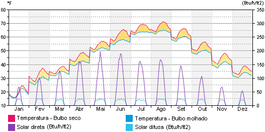

Ao rever uma análise de energia do Autodesk® 360 na caixa de diálogo Resultados e comparar , este gráfico acompanha as médias anuais para a temperatura e para a radiação solar. O eixo Y na esquerda é a temperatura e o eixo Y na direita é a radiação solar em BTUs por hora por área.
Parâmetro Descrição
Temperatura - Bulbo seco Médias diárias da temperatura do bulbo seco para todo o ano.
Temperatura - Bulbo molhado Médias diárias da temperatura do bulbo molhado para todo o ano.
Solar difusa A parte da radiação solar que é irradiada para baixo na atmosfera.
Em dias claros, a radiação difusa é de cerca de 10% da radiação solar total que alcança a superfície da terra. Em dias extremamente nublados, a parte da radiação difusa pode estar perto de 100%.
Solar direta O componente da radiação solar que alcança a superfície da terra da direção do sol que não tenha sido refratada, refletida ou dispersada.
