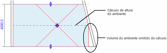

Em uma vista de corte, também é possível verificar se o Revit está omitindo partes do ambiente em seus cálculos de volume. Isto pode ser causado por uma combinação de paredes inclinadas e pelo cálculo de altura que é definido para o nível correspondente, ou por outras situações. Consulte Cálculo de altura e Situações que podem afetar os cálculos de volume do ambiente.
