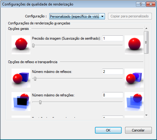

Definindo uma qualidade de renderização personalizada
  1. Na caixa de diálogo Renderização, em Qualidade, para Configuração, selecione Editar.
    A caixa de diálogo Configurações de qualidade de renderização é exibida.
  2. Para Configuração, selecione a configuração predefinida a ser usada como um ponto inicial para suas configurações personalizadas e clique em Copiar para personalizado.
  3. Em Configurações avançadas de renderização, especifique os valores desejados do parâmetro.
    Consulte Configurações de qualidade da renderização.
  4. Clique em OK.
  5. Continue a definir outras configurações de renderização.
