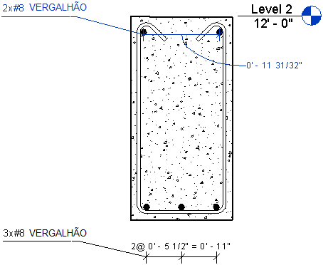

Anotações de múltiplos vergalhões
Uma anotação de múltiplos vergalhões permite identificar múltiplos vergalhões e conjuntos de vergalhões com uma só anotação.
Com anotações de múltiplos vergalhões, você pode selecionar múltiplos vergalhões alinhados e exibir as cotas entre as referência do vergalhão, assim como dados do parâmetro.
Utilize anotações de múltiplos vergalhões para identificar cada barra em um conjunto de vergalhões com anotação detalhada para a fabricação e construção.
