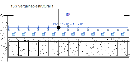

  1. No projeto, selecione uma anotação de múltiplos vergalhões.
  2. Clique na guia Modificar | Anotação de múltiplos vergalhões painel Editar Selecionar cota.
    A cota é realçada na área de desenho.

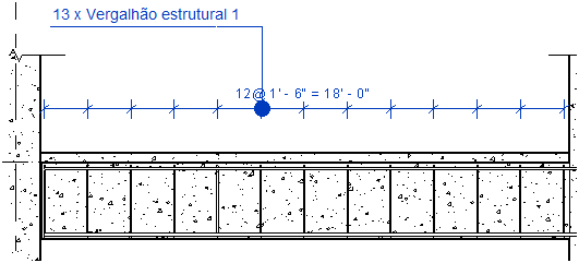

  3. Se deseja... Então...
    editar o texto da cota clique no texto para abrir o Editor de texto de cota.
    reposicionar o texto da cota selecione o manipulador azul abaixo do texto da cota, e arraste o texto para uma nova localização.
    modificar a folga entre a referência e a linha de chamada da cota selecione e arraste o manipulador azul da linha de chamada de cota.
    alterar a partir da Legenda de Texto de Igualdade para o valor da cota selecione a cota. Na paleta Propriedades, em Exibição de igualdade, selecione Valor. Para obter mais informações, consulte Alterando a exibição de igualdade.
    exibir cotas em uma única legenda selecione a cota. Na paleta Propriedades, em Exibição de igualdade, selecione Fórmula de igualdade. A seguir, especifique a fórmula de igualdade em Propriedades de tipo de cota permanente.
