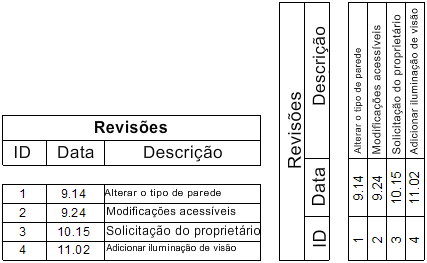

É possível rotacionar uma tabela de revisão em 90 graus no sentido horário ou no sentido anti-horário em um bloco de margens e carimbo. Para rotacionar uma tabela de revisão, modifique a família dos blocos de margens e carimbo. Não é possível rotacionar uma tabela de revisão em uma determinada folha em um projeto.
Uma tabela de revisão horizontal (esquerda) e uma tabela de revisão rotacionada (direita)
