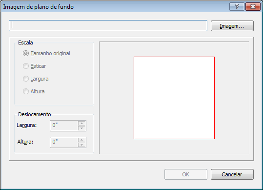

Para especificar uma imagem personalizada
  1. Na caixa de diálogo Renderização, em Plano de fundo, para Estilo, selecione Imagem.
  2. Clique em Personalizar imagem.
  3. Na caixa de diálogo Imagem de plano de fundo, clique em Imagem.
  4. Navegue à localização onde está situado o arquivo da imagem, selecione a imagem e clique em Abrir.
  5. Na caixa de diálogo Imagem de plano de fundo, especifique Escala e Deslocamento e clique em OK.
  6. Continue a definir outras configurações de renderização.
