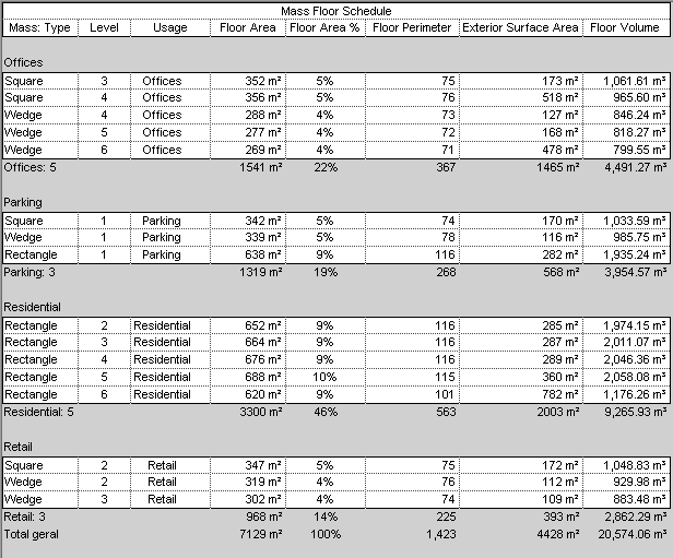

A tabela é exibida na área de desenho. Se incluir o campo Uso na tabela, será possível atribuir um uso para cada piso de massa na tabela.
