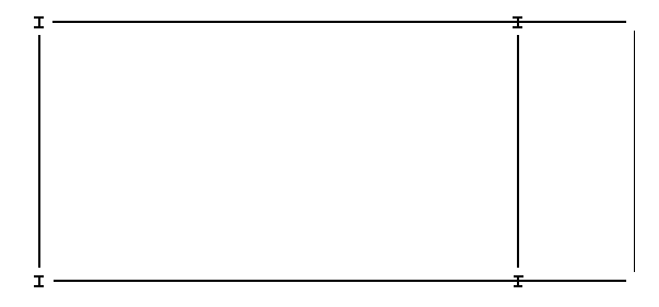

Comece com um recesso que é semelhante ao mostrado na ilustração de uma vista de planta parcial:
Vista da planta parcial

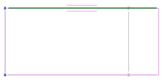

Efetuar o croqui do sistema de viga
painel Desenhar
Suporte de seleção
painel Modo

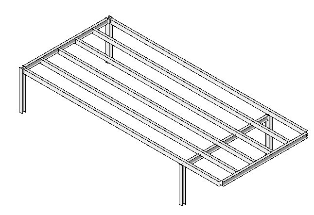

Concluir modo de edição. O sistema de vigas em balanço é exibido.
Sistema de vigas em balanço concluído
