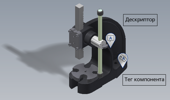

Параметрический ряд содержит много элементов аналогичного оборудования. Добавление описания облегчает идентификацию конкретного компонента. Inventor Factory дает возможность назначать теги с помощью команды Дескриптор. Дескриптор может содержать такую дополнительную информацию о компоненте, как тип, обозначение, расход и т. д. Дескриптор добавляется при разработке и публикации компонента в Конструкторе компонентов. Дескриптор обозначается значком
Опубликованный компонент может иметь только один дескриптор. Если компонент имеет варианты, можно воспользоваться правилом iLogic, чтобы создать дескриптор для каждого варианта.

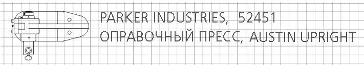

. Дополнительную информацию см. в разделе справки по Inventor Factory Аннотации. Теги компонентов. После синхронизации 3D-компоновки с AutoCAD Factory аннотации выводятся в виде блочных атрибутов с отдельным стилем текста под названием Factory_Annotation. Тегу и дескриптору компонента назначаются отдельные слои AutoCAD. Эти слои имеют имена Factory_AssetTag и Factory_Descriptor соответственно.
Для редактирования аннотаций компонентов можно воспользоваться стандартными командами редактирования атрибутов блоков AutoCAD, такими как АТРЕДАКТ, -АТРЕДАКТ и ДИСПАТБЛК. Управление видимостью аннотаций производится с помощью команды АТЭКР либо путем включения и отключения видимости или блокировки соответствующего слоя атрибута. Команда НАЙТИ поможет найти текст тега и дескриптора компонента в графическом окне AutoCAD.
Для аннотаций компонентов в Navisworks Factory используются такие же значки, как в Inventor. Можно изменить видимость значка на вкладке Factory. Нажмите кнопку Быстрый показ свойств на вкладке Главная для отображения аннотаций при наведении курсора на компонент.
