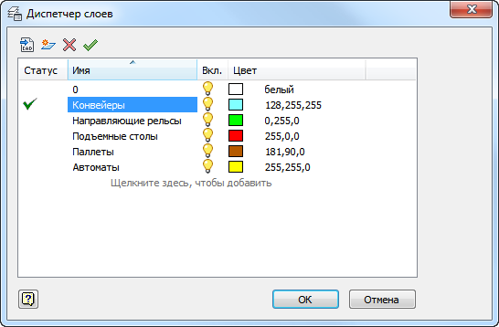

Диспетчер слоев
Позволяет создавать, переименовывать, включать и отключать видимость, назначать цвета и удалять слои для 3D-компонентов в Inventor Factory с помощью диалогового окна. Слои можно также импортировать из существующего файла DWG.
Доступ: |
Лента:
вкладка "Factory"
Панель "Компоновка"
Диспетчер слоев
Щелкните, чтобы создать новый слой. Имя слоя отображается в списке слоев как Слой1. Введите вместо Слой1 выбранное вами имя. Имя слоя может содержать пробелы, но не может включать следующие символы: < > / \ " : ; ? * | = '. |
Выберите имя слоя из списка слоев и нажмите эту кнопку, чтобы сделать его текущим. |
Выберите имя слоя из списка слоев и нажмите эту кнопку, чтобы удалить его. Слой 0 не может быть удален. Кроме того, не могут быть удалены слои, содержащие какой-либо компонент. |
Данная кнопка открывает диалоговое окно Импорт слоев. Найдите и выберите файл чертежа (DWG), содержащие слои, которые необходимо импортировать в текущую компоновку Inventor Factory. |
Указывает, что слой включен и является видимым. Щелкните этот значок, чтобы отключить слой. |
Указывает, что слой отключен и является невидимым. Щелкните этот значок, чтобы включить слой. |
Цвет, присвоенный слою. Нажмите эту кнопку, чтобы открыть палитру цветов, в которой можно назначить или переназначить цвет слою. |
