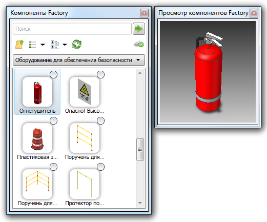

| Просмотр компонентов |
Щелкните компонент правой кнопкой мыши в Обозревателе компонентов и выберите в раскрывающемся меню пункт Предварительный просмотр, чтобы увидеть компонент в увеличенном трехмерном виде. Нажмите и удерживайте нажатой левую кнопку мыши и перемещайте мышь, чтобы динамически поворачивать компонент в окне Предварительный просмотр. Можно также использовать колесико мыши для динамического увеличения и уменьшения.
