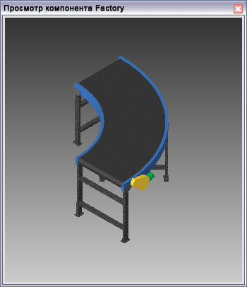

    Команда Просмотр открывает отдельное окно Просмотр компонента Factory, в котором отображается выбранный компонент. Окно Просмотр компонентов Factory можно включать и отключать, нажимая кнопку . Вкладка "Factory" Панель "Инструменты" Просмотр компонентов Factory в раскрывающемся меню Палитры.

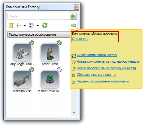

    Включение и отключение компонентов на базе облака
    Компоненты на основе облака необходимо включить, прежде чем их можно будет загружать. Как правило, облачное содержимое включается по умолчанию, и этот значок появляется в верхней правой части Обозревателя компонентов .
    Этот значок отображается в обозревателе компонентов, если облачное содержимое отключено. Чтобы включить компоненты на базе облака, выполните следующие действия:
    1. В ходе работы с компоновкой Factory выберите вкладку Factory панель "Параметры" "Параметры Factory" , чтобы вызвать диалоговое окно Параметры Factory.
    2. Если в данный момент не открыта компоновка Factory, выберите вкладку "Начало работы" панель "Запуск Factory" "Параметры Factory" , чтобы вызвать диалоговое окно Параметры Factory.
    3. Щелкните вкладку "Компоненты "" и установите флажок Включить компоненты на базе облака. Снимите флажок, если требуется отключить компоненты на базе облака.
    4. Закройте диалоговое окно Параметры Factory.
    Совет: Очень быстрый и легкий способ включать или отключать облачное содержимое состоит в том, чтобы щелкать или проводить курсор мыши над этим значком в верхней правой части Обозревателя компонентов. Затем нажмите Включить или Отключить во всплывающем информационном окне компонентов облака. В этом окне также показан статус компонентов на базе облака и предоставляется доступ к библиотеке компонента Factory в Интернете.

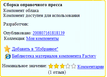

    Оценка и добавление комментариев для общих компонентов на базе облака
    К опубликованным компонентам на базе облака можно предоставить доступ другим пользователями. Если компонент является общедоступным, другие пользователи могут оценивать его и добавлять к нему комментарии. Оценки и комментарии к компонентам можно видеть в Обозревателе компонентов и на странице Сведения о компоненте в Хранилище компонентов Factory с веб-интерфейсом.
    Прим.: Используя библиотеку компонентов Factory, совместный доступ можно включить и отключить. Для получения дополнительной информации о публикации локальных компонентов и компонентов на базе облака см. в справке Inventor Factory в разделе Разработка компонентов Factory.
    Чтобы оценить компонент или добавить для него комментарий, выполните следующие действия:
    1. В Обозревателе компонентов щелкните или наведите курсор мыши на общий компонент облака, который необходимо оценить или прокомментировать. Общий компонент облака отличается от компонентов, которые не являются общими, наличием оценки в виде звездочек и ссылки Комментарии , которая появляется в нижней части раскрывающегося информационного окна облачного компонента.
    2. Чтобы оценить компонент, просто щелкните звездочку с 1 по 5, которая наиболее точно отражает ваше мнение о компоненте.
    3. Щелкните ссылку Комментарии , чтобы открыть диалоговое окно Комментарии компонента. Появится окно с полосой прокрутки, в котором будут показаны все имеющиеся комментарии.
    4. Затем нажмите Добавить комментарий и введите свой комментарий в поле Отправить комментарий.
    5. После завершения нажмите кнопку Отправить, чтобы добавить комментарий, и нажмите кнопку Закрыть для закрытия диалогового окна Комментарии компонента.

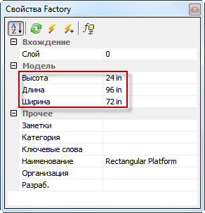

    Изменение значений параметров в обозревателе свойств Factory
    После размещения компонента из Обозревателя компонентов его можно выбрать и изменить для него доступные Параметры модели или Другие параметры в обозревателе Свойства Factory. Обозреватель Свойства Factory автоматически отображается при создании новой компоновки. Для включения или отключения обозревателя Свойства Factory нажмите Вкладка "Factory" Панель "Инструменты" Свойства Factory в раскрывающемся меню Палитры.
    1. В компоновке Factory выберите компонент, для которого требуется изменить значения параметров. (Нажмите и удерживайте клавишу Ctrl, если требуется выбрать несколько компонентов.) После выбора компонента можно редактировать любые значения, отображаемые в обозревателе Свойства Factory. Только Параметры модели, которые были указаны как Ключевые параметры при публикации, перечисляются в обозревателе Свойства Factory. В обозревателе Свойства Factory также отображаются некоторые выбранные параметры iProperty. К их числу относятся следующие параметры: "Имя", "Заголовок", "Автор", "Организация", "Каталог", "Ключевые слова" и "Комментарии".
    2. Выделите одно из значений параметров в правом столбце и введите новое значение.
    3. Чтобы восстановить измененное значение, нажмите кнопку Обновить.
    4. Чтобы принять изменение и обновить компонент, нажмите клавишу Enter на клавиатуре или кнопку Обновить . Кнопка Обновить позволяет одновременно обновить значения нескольких параметров.
    5. Если требуется изменить значение параметра для нескольких экземпляров одного компонента в компоновке Factory, нажмите кнопку Обновить другие экземпляры .

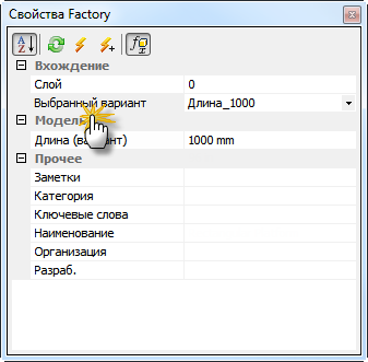

    Изменение значений параметров варианта компонента в обозревателе свойств Factory
    Значения параметров размещенного варианта компонента можно изменить с помощью обозревателя Свойства Factory.
    1. В компоновке Factory выберите вариант компонента, который требуется изменить. (Нажмите и удерживайте клавишу Ctrl, если требуется выбрать несколько компонентов.) После выбора компонента щелкните кнопкой мыши в любом месте в поле значения Выбранный вариант, чтобы активировать стрелку раскрывающегося списка в крайней правой части.
      Прим.: Имя параметра в варианте компонента, вероятнее всего, будет иным, чем в примере, показанном на рисунке.
    2. Щелкните стрелку вниз, чтобы отобразить раскрывающийся список доступных параметров варианта компонента для выбора.
    3. Выберите требуемый параметр из списка и нажмите клавишу Enter или щелкните кнопку Обновить в верхней части обозревателя Свойства Factory.
    4. Выбранный вариант компонента обновляется с учетом нового значения параметра.

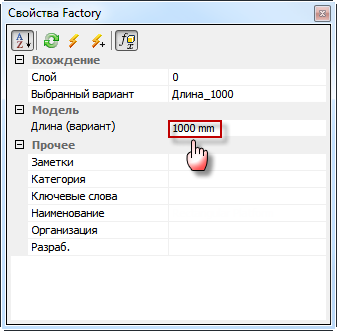

    Если необходимо присвоить другое значение из любого из существующих параметров варианта компонента, выполните следующие действия:
    2. После выбора компонента нажмите кнопку Включить контролируемые параметры варианта в верхней части обозревателя Свойства Factory, чтобы активировать имя варианта параметра модели.
    3. Введите новое значение имени параметра варианта и нажмите клавишу Enter или кнопку Обновить в верхней части обозревателя Свойства Factory.
    4. Выбранный вариант компонента обновляется с учетом нового значения и появляется слово *Нет* в поле Выбранный вариант.

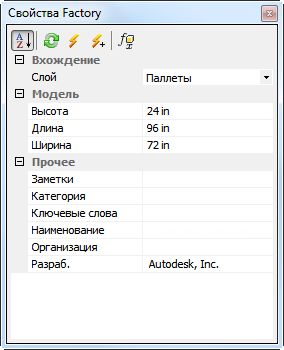

    Перемещение размещенного компонента из одного слоя в другой
    1. Выберите один или несколько компонентов из компоновки перекрытия Factory. Нажмите и удерживайте нажатой клавишу Ctrl или Shift для выбора нескольких объектов.
    2. Имя слоя выбранного компонента отображается в верхней части обозревателя Свойства Factory. Если выбрано несколько компонентов в разных слоях, имя слоя отображается как *Многозначное*.
    3. Нажмите стрелку вниз справа от имени слоя, чтобы отобразить раскрывающийся список, содержащий имена всех слоев, определенных в текущей компоновке.
    4. Выберите слой, на который нужно переместить выбранные компоненты.
    5. Раскрывающийся список закрывается, а имя выбранного слоя заменяет имя предыдущего слоя.
    6. Нажмите кнопку Обновить на панели обозревателя Свойства Factory, чтобы переместить компоненты в другой слой.
    7. Нажмите клавишу Esc или щелкните пустую область в графическом окне, чтобы отключить подсветку выбора.
    Прим.: Дополнительные сведения о создании и использовании слоев см. в разделе справки Inventor Factory: Диспетчер слоев.
    Ямы и платформы
    Иногда в перекрытии Factory требуется устроить одну или несколько ям разных геометрических форм. В других случаях также требуется создать приподнятую плиту, то есть платформу. Для удовлетворения обоих требований в библиотеке системных компонентов предусмотрены готовые ямы и платформы.
    1. Откройте папку Архитектура в обозревателе системных компонентов.
    2. Затем откройте папку Яма или Платформа.
    3. Выберите необходимый тип привязки в раскрывающемся меню на панели Параметры.
    4. Для размещения ямы выберите необходимую геометрическую форму (прямоугольную, овальную, круглую и т. д.) в папке Яма.
    5. Чтобы изменить размеры компонента после размещения (включая толщину сплошной стенки ямы), отредактируйте значения его параметров в обозревателе Свойства Factory.
    Прим.: При размещении ямы или платформы перекрытие Factory автоматически преобразуется в сплошное твердое перекрытие. (Это равносильно использованию команды Создать сплошное перекрытие.) Кроме того, отверстие ямы, вырезанное в перекрытии, автоматически обновляется при изменении положения ямы с помощью команды Переместить.
