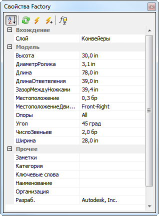

Значения любых параметров, перечисленных в обозревателе Свойства Factory, можно выбрать и изменить. Компоненты можно также переносить с одного слоя на другой. Любые изменения, внесенные в выбранный компонент, отражаются только для данного конкретного экземпляра. Изменения не затрагивают библиотеку компонентов Factory.
Обозреватель свойств Factory отображается по умолчанию, но может быть отключен или скрыт. На ленте откройте: вкладка "Factory" Панель "Инструменты" Свойства Factory из раскрывающегося меню Палитры.
Обозреватель свойств Factory заполняется данными параметров Вхождение, Модель и Прочие для компонента, когда параметризованный компонент выбирается в сборке компоновки Factory. Раздел Вхождение содержит имя слоя для выбранного компонента. Если выбрано несколько компонентов, то в качестве имени выводится *Многозначный*. Щелкните справа от имени слоя, чтобы вызвать раскрывающееся меню с именами всех слоев, определенных в текущей компоновке. Можно переместить выбранные компоненты на другой слой, выбрав нужный слой из раскрывающегося списка.
Если выбранный компонент является вариантом компонента, то рядом с именем слоя появляется пункт Выбранный вариант в разделе Вхождение. Щелкните справа от пункта Выбранный вариант, чтобы вызвать раскрывающийся список, содержащий все параметры, назначенные варианту компонента. Можно изменить компонент, выбрав другой параметр варианта из раскрывающегося списка.
Параметры в разделе Модель представляют параметры моделирования, назначенные в компоненте как Ключевые параметры. Параметры в области Модель определяются с помощью команды Inventor Параметры.
Параметры в области Прочие представляют конкретные значения свойств Inventor. Значения также задаются с помощью команды Свойства компонента. Параметры в областях Модель и Прочие можно изменять.
