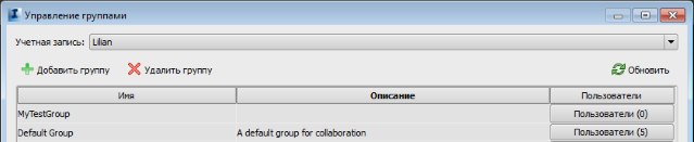

Администраторы учетных записей InfraWorks 360 могут создавать новые проектные группы с помощью панели Управление группами. Доступ к панели осуществляется из раздела Совместная работа на странице Начало настольной версии программы.
  1. Щелкните Управление группами.
    Если вы являетесь администратором нескольких учетных записей, выберите необходимую Учетную запись в раскрывающемся меню.
    Также следует помнить, что при создании учетной записи администратора в InfraWorks 360 по умолчанию создается группа, в которой вы являетесь администратором.
  2. Нажмите Добавить группу.
  3. Введите имя группы в диалоговом окне. Нажмите OK.
    Панель откроется заново, отобразив имя новой группы и количество пользователей в ней в виде сообщения "Пользователи (0)".
  4. Нажмите кнопку "ОК".
    Вы будете добавлены в InfraWorks 360 в качестве администратора группы по умолчанию, при этом появится сообщение "Пользователи (1)".
