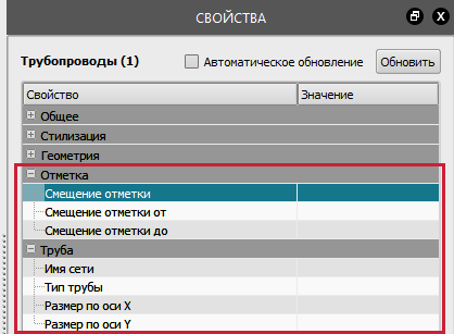

Корректировка отметки трубопровода с использованием панели свойств
  1. Выберите весь трубопровод и откройте панель свойств.
  2. Для размещения подземных трубопроводов введите отрицательное значение для параметра Высота смещения.
  3. Чтобы назначить сеть трубопроводам для последующего использования в AutoCAD Civil 3D, введите значение в поле Имя сети в разделе Труба.
