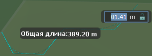

    Определение линейной траектории для реки. Для завершения создания линии дважды щелкните кнопкой мыши последнюю точку.
    Линейный водный элемент использует выбранный стиль воды. Буфер окружает воду на каждой стороне.
