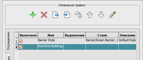

  3. Щелкните (Добавить новое пустое правило, принадлежащее текущему типу правил) для создания нового правила стиля.
    При появлении запроса укажите имя для данного правила стиля, например, "Красные кирпичные здания". После нажатия кнопки "ОК" имя нового стиля появится в окне "Изменение правил".
  4. Для создания выражения для этого правила выберите Редактирование выбранного правила или дважды щелкните ячейку Выражение для этого правила.
