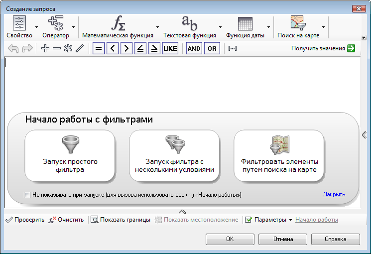

В Редакторе выражений можно рассчитать значения на основе существующих свойств. Также можно преобразовывать данные из одного типа в другой. Для форматирования текстовых строк используются текстовые выражения. Числовые выражения используются для применения математических функций к свойствам с числовыми значениями.
Текст в строке заголовка диалогового окна, в котором выполняется создание выражений, зависит от выбранной команды. Содержимое диалогового окна практически неизменно независимо от его названия.
Текст в строке заголовка меняется в зависимости от выбранной команды.
