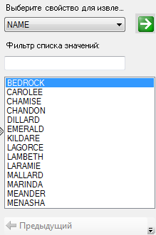

Допустимые значения свойства отображаются в текущем наборе данных. Предположим, что у здания есть свойство USE_TYPE. Если данные неизвестны, неизвестны и допустимые значения для этого свойства. Оно может принимать значение "Жилое", "Коммерческое" и "Общественное", или "Жил", "Комм" и "Общ", или "Ж", "К" и "О" или же какое-то совершенно иное значение. На панели Свойства можно просмотреть и вставить возможные значения для этого свойства.
Некоторые свойства имеют много значений, извлечение которых занимает длительное время. В некоторых случаях выводится предупреждение. При появлении предупреждения можно подтвердить извлечение значений или отменить его.
При создании расчета просматривать или вставлять значения невозможно.
В правой части окна откроется панель Свойства.
Список значений отсортирован по возрастанию или в порядке, использовавшемся в источнике данных.
На панели Свойства вставьте значения из списка.
