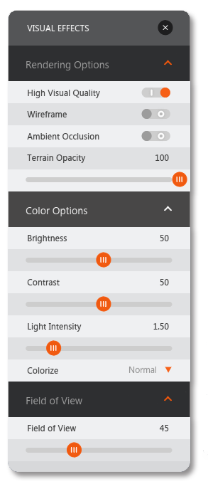

Используйте карточку компонента Визуальные эффекты для управления множеством визуальных эффектов и эффектов освещения. Используйте также Параметры солнца, ветра и облаков для настройки внешнего вида модели.
Карточка компонента "Визуальные эффекты" Экспериментируйте с этими параметрами, чтобы увидеть, как их применение влияет на отображение модели.
  • Высокое качество визуализации: при применении эффекта для визуализации изображения будет применено высокое разрешение.
  • Каркас: при применении эффекта элемент выглядит как трехмерный каркас, в котором отображаются только отрезки и вершины.
  • Перекрытие рассеянного света: при применении эффекта окружающие элементы отбрасывают легкую тень на соседние элементы. Если эффект отключен, то элементы отражают солнечные лучи, не влияя на окружающие объекты. Для перекрытия рассеянного света можно задать значения "высокое", "низкое", "среднее" или "откл.". Применение эффекта перекрытия рассеянного света может повлиять на производительность программы в зависимости от графической карты и размера окна приложения.
  • Непрозрачность рельефа: сделайте поверхность модели прозрачной, чтобы увидеть элементы, расположенные ниже уровня рельефа.
  • Яркость: диапазон между самым темным и самым светлым цветом изображения. При выборе высокого значения яркости в цветах уменьшается количество черного, и изображение выглядит как переэкспонированная фотография. Низкое значение яркости приводит к увеличению количества черного в цветах, поэтому изображение выглядит как фотография, сделанная в условиях плохого освещения.
  • Контрастность: более светлые полутона становятся светлее, а более темные — темнее.
  • Интенсивность света: параметр позволяет настроить общую яркость и общую интенсивность цветов.
  • Цветность: "Нормальный", "Монохромный" или "Сепия".
  • Поле зрения: широкое поле зрения отдаляет текущий вид и делает объекты более плоскими, как при использовании широкоугольного объектива камеры. Элементы кажутся меньше и расположенными дальше, чем на самом деле.
