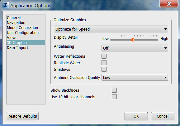

Установка параметров 3D-графики
  1. Нажмите .
  2. Нажмите кнопку 3D-графика, чтобы отобразить элементы управления для оптимизации графики и другие функции:
    • "Отображение деталей" определяет уровень детализации (УД) для рельефа, компонентов и 3D объектов. См. также Задать уровень детализации по типу элементов.
    • Сглаживание
    • Реалистичные стили являются очень эффективными, но они будут замедлять производительность.
    • Включайте или отключайте отображение теней.
    • Перекрытие рассеянного света
    • На высокопроизводительных мониторах использование 10-битных каналов может устранить недостаточно плавную градуировку. Однако, если включить этот параметр, невозможно создавать снимки экрана или раскадровки.
    • Отображение задних граней
