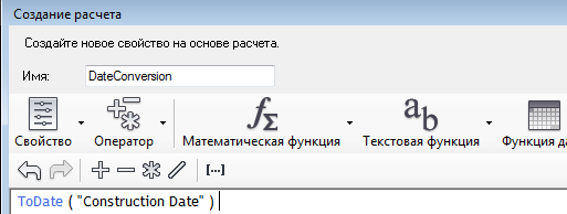

Чтобы преобразовать текстовую строку в дату и изменить ее формат, выполните следующие действия:
В выражениях можно использовать следующие параметры даты:
  1. Выберите команду, для которой требуется создать выражение.
  2. В меню Преобразование выберите функцию ToDate.
  3. В функции ToDate выполните одно из следующих действий:
    • В скобках введите имя свойства.
    • Нажмите кнопку Свойство. В списке Свойство выберите свойство для преобразования.
      Выберите текстовое свойство, отражающее значение даты.
    Преобразуйте текстовую строку в строку даты.
  4. При необходимости укажите формат даты.
  5. Укажите остальные условия выражения.
    Сведения о построении выражения см. в разделе Обзор создания выражений.
    Для получения справки по любому элементу выражения см. раздел Создание выражений - справочник.
  6. Нажмите кнопку ОК, чтобы применить выражение.
