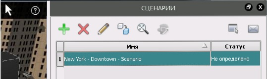

Статус публикации сценария
На панели Сценарии отображается Статус публикации сценария. Существует 5 возможных статусов публикации:
Не определено: Сценарий создан, но в окне Редактор сценариев Карточка компонента заполнены не все необходимые поля ("Имя и представление", "Интересующая область").
Синхронизация не выполнена Последняя версия сценария еще не опубликована в облаке, поскольку модель необходимо синхронизировать.
Создание Происходит публикация сценария в облаке.
Опубликовано Сценарий актуален. Локальные и облачные версии идентичны.
Проблема Публикация не выполнена. См. раздел Устранение неполадок, возникающих при публикации сценария.
