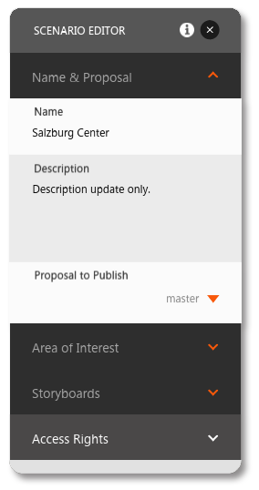

Создайте новый сценарий или внесите изменения в существующий, используя Браузер сценариев . Браузер сценариев можно открыть с помощью инструментов для работы с презентациями . Выберите сценарий, используя окно Редактор сценариев Карточка компонента.
  1. Откройте модель, выберите Браузер сценариев.
  2. Щелкните , чтобы открыть окно Редактор сценариев Карточка компонента.
Щелкните внутри области карточки для того, чтобы раскрыть ее.
Для подготовки вновь созданного сценария к публикации перед синхронизацией модели необходимо выполнить два действия в окне Редактор сценариев Карточка компонента:
  • задать имя сценария и его представления для публикации;
  • определить Интересующую область.
Значком отмечаются действия, без выполнения которых синхронизация/публикация невозможны.
При необходимости вы можете выбрать раскадровки для включения в сценарий, если таковые имеются, ввести описание сценария или изменить права доступа, сделав сценарий общедоступным. По умолчанию сценарий доступен для просмотра только участникам проектной группы.

  1. Введите Имя сценария и выберите представление для публикации.
  2. Задайте Интересующую область и "Исходное положение" сценария.
