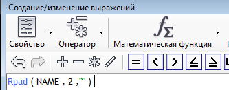

Текстовые выражения используются для форматирования результатов текстовых запросов, например, в таблицах.
Например, выражение для добавления в начало строки текста двух знаков звездочки может иметь следующий вид:
В текстовых выражениях свойство указано в скобках, за ним следуют аргументы, окруженные одинарными кавычками.
Выражение для преобразования текстовой строки из смешанного регистра в верхний может иметь следующий вид:
