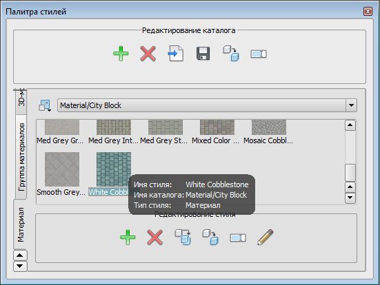

  1. Нажмите .
  2. Выберите вкладку Материал на палитре "Стиль" слева.
  3. В списке каталогов стилей выберите каталог для нового стиля.
  4. В области Редактирование стилей (в нижней части палитры) щелкните (Добавить новый стиль в текущий каталог).
  5. Укажите, должен ли цвет материала быть сплошным или наложите текстуру.
    Для цветов введите шестнадцатеричное значение цвета или нажмите кнопку "Обзор" и найдите файл, соответствующий цвету.

  8. Закончив, нажмите кнопку "ОК" в Редакторе стилей.
    Миниатюра стиля отображается в каталоге. Щелкните в поле имени, чтобы переименовать ее.
