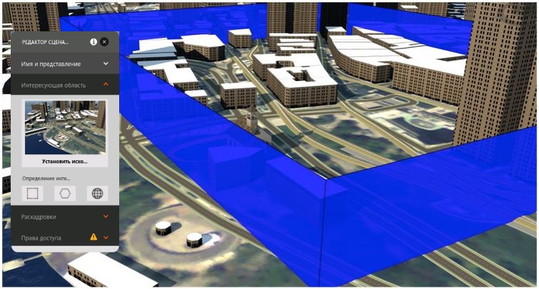

Определение интересующей области и исходного положения сценария
В сценариях зачастую отображается только часть модели. Создание сценария с определенной интересующей областью ускоряет его обработку и помогает привлечь внимание просматривающих пользователей к нужным деталям.
  1. В карточке компонента редактора сценариев щелкните Интересующую область.
  2. Выберите тип ограничивающей рамки: прямоугольник, многоугольник или модель целиком.
    Модель целиком следует использовать с осторожностью. Особенно это касается моделей большого размера.
  3. Очертите интересующую область, затем дважды щелкните для завершения операции.
    Для отмены операции дважды нажмите клавишу ESC — один раз для того, чтобы отменить выбор, другой раз для открытия окна Браузер сценариев.
