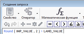

В числовых выражениях указываются числовые свойства, такие выражения полезны для выполнения расчетов в рамках выражений.
Например, выражение для округления длины элемента до двух знаков после запятой может иметь следующий вид:
Числовые выражения выполняются по числовым свойствам или значениям.
При усечении значения стоимости квадратного фута площади до указанного числа знаков выражение может иметь следующий вид:
Trunc(COST_PSF, 2)
При проверке знака значения отметки выражение может иметь следующий вид:
Sign(ELEVATION)
Для получения справки по любому элементу выражения см. раздел Создание выражений - справочник.
