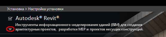

  1. Запустите программу установки Revit и перейдите на страницу "Установка" > "Настройка установки".
  2. Щелкните стрелку под названием продукта Revit, чтобы открыть параметры конфигурации.
