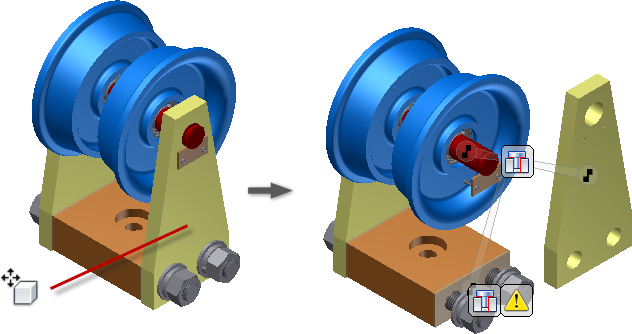

Команды отображения взаимосвязей
Добавлены три команды, позволяющие управлять отображением взаимосвязей:
  • Показать
  • При выборе компонента отображает значок, который показывает тип взаимосвязи. Чтобы подавить, восстановить или удалить взаимосвязь, используйте соответствующий значок в контекстном меню.
  • Скрыть все
  • Удаление всех значков взаимосвязей из отображения. Эта команда не изменяет взаимосвязи.
  • Показать ошибки
  • Отображение всех связей, которые помечены как разорванные. Чтобы подавить или удалить взаимосвязь, используйте соответствующий символ в контекстном меню.

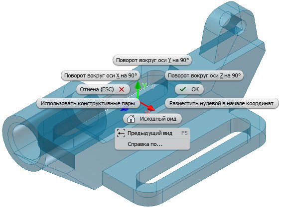

Вставка компонента
Новый параметр применения сборки показывает, нужно ли разорвать связь с первым вставленным компонентом в исходной точке. Этот новый параметр по умолчанию выключен. Чтобы закрепить любой компонент в исходной точке, используйте контекстное меню. Меню содержит новые параметры для поворота компонентов на 90° вокруг оси X, Y или Z перед тем, как разместить их в сборке.
Свободное перемещение
При использовании команды "Свободное перемещение" взаимосвязи отображаются как гибкие связи, а их визуализация и управление осуществляются по-новому. Щелкните значок взаимосвязи, которую требуется подавить, восстановить или удалить, и используйте контекстное меню.

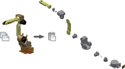

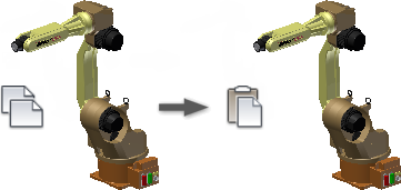

Копирование и вставка сборки
В предыдущих версиях Inventor при выполнении операций копирования и вставки соединения компонентов или их ориентация не сохранялись.
Усовершенствованная операция копирования и вставки блоков создает дубликаты копируемых компонентов с сохранением соединений и ориентации.

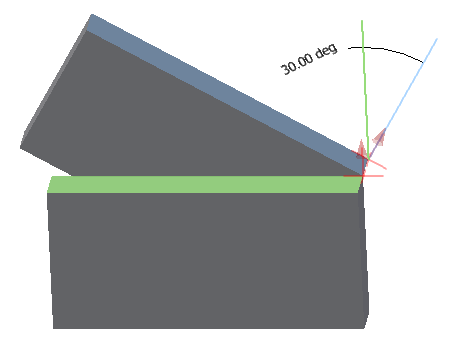

Усовершенствования угловых зависимостей
При создании угловой зависимости в строке состояния отображаются инструкции по завершению команды "Зависимость".
Угловые зависимости отображают векторы направления и значения угла в графическом окне.
Предварительный просмотр модели обновляется при изменении значения угла.
Щелкните для получения дополнительных сведений

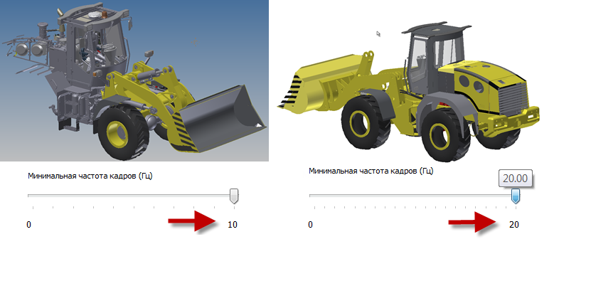

Улучшенная производительность графики
Следующие усовершенствования графики повышают производительность панорамирования, зумирования и поворота для больших моделей как в полном режиме, так и в режиме "Экспресс".
  • Максимальная частота кадров увеличена с 10 до 20 Гц.
  • Сначала прорисовываются наиболее крупные объекты.
  • Графическая система теперь может использовать несколько процессоров для обеспечения максимальной производительности.
  • Добавлена новая операция консолидации, выполняющаяся в фоновом режиме. При ее выполнении объекты, имеющие сходство в начертании, прорисовываются группами, что значительно снижает использование графического процессора.
На следующих изображениях для модели, созданной в версии 2013 (слева), отображаются результаты вращения с использованием максимального значения частоты кадров — десять кадров в секунду. Увеличение частоты кадров увеличивает скорость, но выбор компонентов для построения не является интеллектуальным. На модели версии 2014 (справа) показаны результаты вращения на максимальной частоте кадров 20 Гц. Модель остается узнаваемой и все операции просмотра выполняются быстрее.
Дополнительные сведения

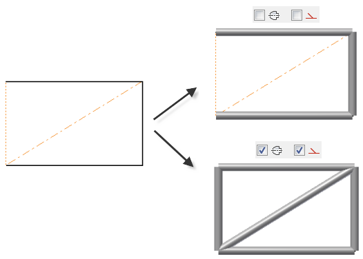

Усовершенствованная команда "Вставить раму"
В предыдущих версиях Inventor вспомогательные и центральные линии включались в чертеж автоматически, и из них создавалась рама компонентов.
В текущей версии можно исключить вспомогательные отрезки и центральные линии из выбранных геометрических объектов, использованных для создания компонентов рамы.
Выберите на ленте вкладку "Проектирование" панель "Рама" "Вставить раму" . Затем в диалоговом окне "Вставить" выберите или отмените выбор осевой линии или выберите параметры конструкции, чтобы указать свои настройки.

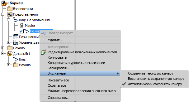

Настройка камеры в видовых представлениях
В предыдущих версиях Inventor положение камеры автоматически сохранялось при закрытии видового представления. При повороте или изменении масштабов модели в именованном виде количество инструментов для восстановления предыдущих настроек камеры ограничено.
С помощью новых команд контекстного меню видового представления можно сохранять и восстанавливать настройки камеры.
