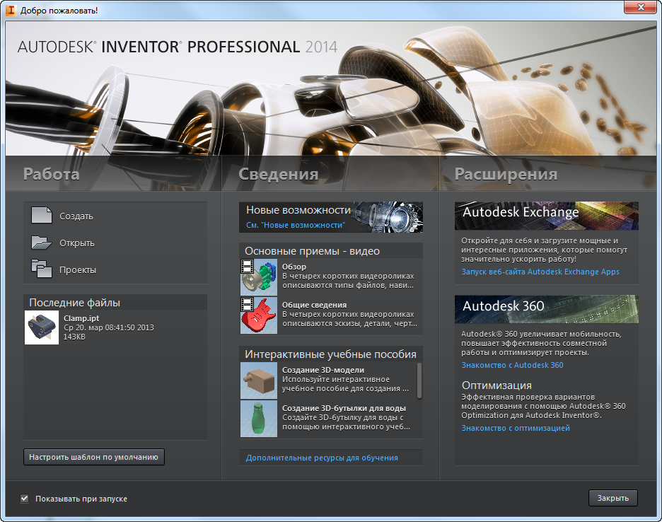

Если в Autodesk Inventor LT не открыт ни один файл, можно перейти непосредственно к команде "Проекты" на экране приветствия.

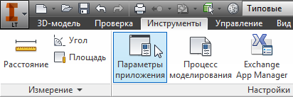

Команда также доступна на вкладке Начало работы.
  1. Нажмите кнопкуПараметры приложения на панели Параметры, а затем выберите вкладку Файл.
  2. В поле рабочего пути перейдите к каталогу Autodesk\Inventor LT[версия]\Tutorial Files.
  3. Нажмите кнопку Применить.
