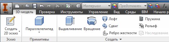

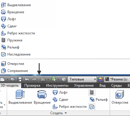

Главная особенность нового интерфейса заключается в том, что команды, ранее находившиеся на панелях инструментов и панелях, теперь размещаются на вкладках.
Команды, ранее находившиеся в различных общих меню, также находятся на вкладках.

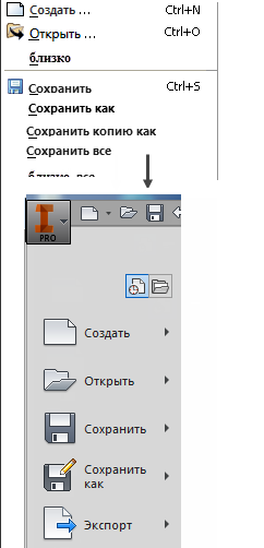

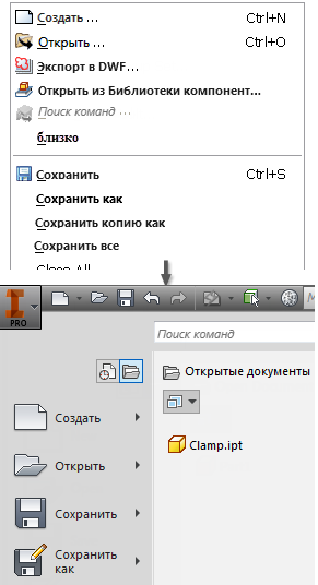

Команды, ранее находившиеся в меню Файл, теперь расположены в меню Приложение.
Реализация вкладок — это основное изменение интерфейса, другие структуры интерфейса остались без изменений.

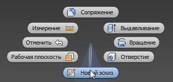

В Autodesk Inventor LT по-прежнему используются контекстные меню. Кроме того, в интерфейсе Inventor также используются отслеживающие меню, которые обычно расположены над контекстными меню. В каждой среде часто используемые команды отображаются в отслеживающем меню. Для открытия отслеживающего меню щелкните правой кнопкой мыши в графическом окне.
