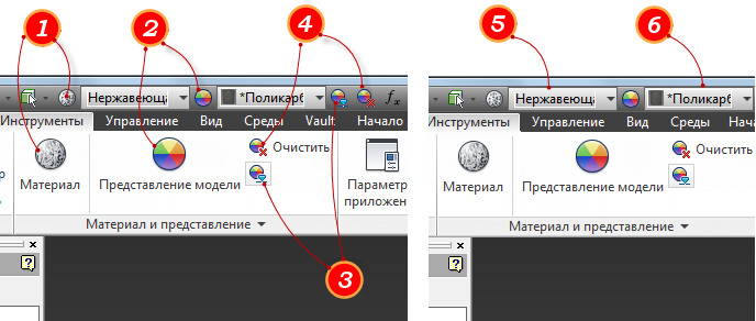

Библиотеки материалов и представлений
Библиотеки материалов и представлений модели представляют собой набор определений материалов и представлений модели. Некоторые библиотеки устанавливаются вместе с другими пользователями программ Autodesk, другие создаются пользователями. Можно создавать библиотеки для организации материалов и представлений модели, которыми вы будете пользоваться. Библиотеки, входящие в комплект поставки программы, заблокированы и при перечислении в обозревателях обозначены значком, указывающим соответствующее условие. Можно скопировать компоненты заблокированной библиотеки в пользовательскую библиотеку, в которой их можно редактировать и изменять.
Материалы
Материалы представляют собой комбинации различных типов наборов характеристик, которые называются компонентами. В Inventor используются материалы двух компонентов: физических и представлений модели. В совокупности эти два компонента представляют определение материала Inventor. Материалы назначаются для деталей.
В разделеФизические свойства содержится информация о составе материала, используемого для моделирования, анализа и определения таких свойств Inventor, как масса, площадь и объем. Физические свойства можно использовать для определения соответствующего материала для проектирования. |
Представления модели
Свойства представлений модели обеспечивают визуальную реализацию материала — цвет, текстуру, карту выдавливания, зернистость. Все материалы имеют назначенные для них представления модели. Можно переопределить эти представления модели для изменения вида компонента. |
