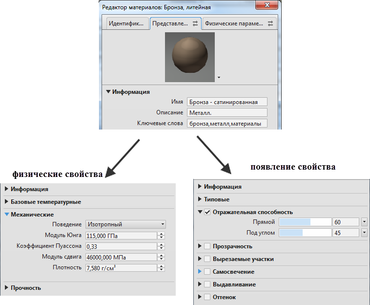

Свойства материала

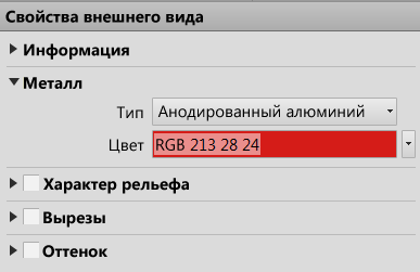

На рисунке показаны некоторые физические свойства и свойства представления модели для материала из бронзы, мягкого олова так, как они отображаются в редакторе материалов. Физические свойства группируются в один компонент материала, а свойства представления модели — в другой. При редактировании материала можно изменить каждый компонент по отдельности. Например, можно изменить цвет материала бронзы на красный. Замена компонента представления модели на анодированный красный алюминий, компонент с другими свойствами представления модели.
Компонент представления модели "Алюминий, анодированный красный"
Можно заменить физический компонент для материала "Бронза, мягкое олово" на физический компонент, представляющий собой другой металл, например алюминий или медь. Однако в результате изменений плотности и других свойств появляется материала с другим поведением.

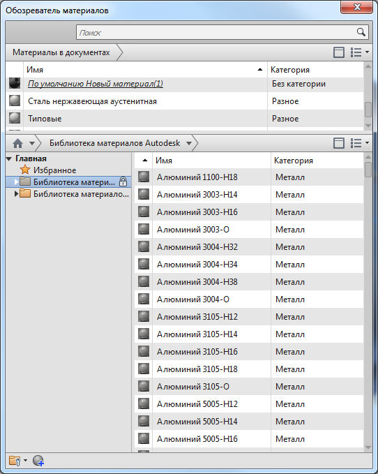

Обозреватель материалов
Обозреватель материалов служит для поиска материалов и управления ими. Типовые операции:

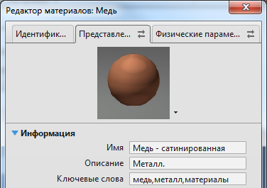

Редактор материалов
Редактор материалов используется для создания материалов, а также для просмотра и редактирования компонентов и свойств материала.

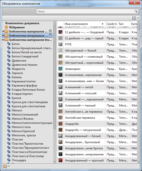

Обозреватель компонентов
Для управления и просмотра доступных компонентов используйте обозреватель компонентов. Это полезно для поиска компонента, который требуется добавить к материалу или для замены существующего компонента материала.
Материалы делятся на категории, например, металл, стекло и керамика. Категории подразделяются по типам. Категория металлов содержит типы: алюминий, сталь и т. д. Каждый тип имеет определенные физические свойства, отличающие его от другого типа материала. Типы материалов имеют различные марки. Например, тип стали может включать такие марки, как 4130 легированная и 403 нержавеющая.
