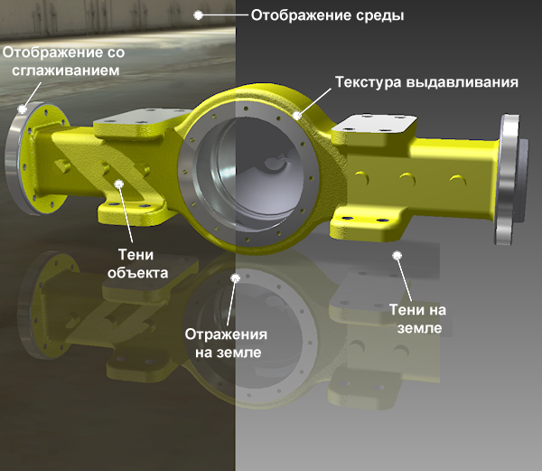

Inventor обеспечивает удобные и простые в использовании эффекты визуализации, обеспечивающие создание реалистичных моделей на видовом экране Доступные эффекты зависят от возможностей графических устройств, операционной системы и настроек графических устройств Inventor, определяемых по пути "Параметры приложения"
вкладка "Оборудование".
Далее описываются визуальные эффекты, доступные на различных уровнях возможностей Autodesk, а в приведенной ниже таблице указываются минимальные системные требования для каждого уровня.

Определить уровень возможностей Autodesk можно двумя способами:
В следующей таблице приведены визуальные эффекты, поддерживаемые на каждом уровне возможностей Autodesk.
| Визуальный эффект | Расширенный 4_1 | Полный 3_1 | Средний 3_1 | Базовый 2_0 | Предыдущая версия |
| Отображение со сглаживанием (без неровностей) | X | ||||
| Естественные тени | X | X | |||
| Тени объектов | X | X | X | ||
| Реалистичный стиль отображения | X | X | X | ||
| Отображение элементов рельефа | X | X | X | ||
| Стиль акварели | X | X | X | ||
| Отображение среды | X | X | X | X | |
| Отражения среды | X | X | X | X | |
| Отражения на земле | X | X | X | X | |
| Тени на земле | X | X | X | ||
| Стиль рисунка | X | X | X | X | |
| Монохромный стиль отображения | X | X | X | X |
