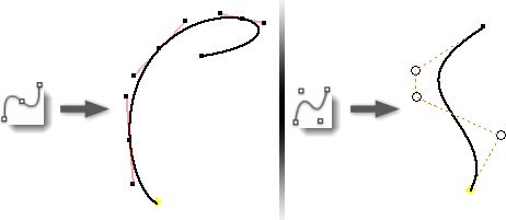

Сплайны представляют собой кривые с постоянно изменяющимся радиусом. В Inventor поддерживаются два типа сплайнов: с интерполяцией и по управляющим вершинам.
Сплайн с интерполяцией проходит через точки выбора. Сплайн меняется с помощью ручек на точках.
Сплайн по управляющим вершинам проходит через начальную и конечную точки, но не проходит через промежуточные точки выбора. Точки определяют допуск формы и расположения, который используется, чтобы изменить форму сплайна.
После создания сплайна можно изменить его тип с помощью контекстного меню.
