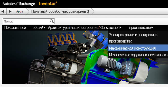

 Получение дополнительных сред IBL
- Для перехода в Autodesk Exchange App Store справа от заголовка щелкните  . .
- Найдите, приобретите и загрузите новую среду IBL.
- Установите новую среду IBL согласно инструкциям. Прим.: В процессе установки выполняется поиск новой среды с установленными средами. Они незамедлительно становятся доступными для использования в стиле освещения Inventor.
