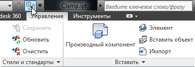

Добавление команды на панель "Быстрый доступ"
В следующем упражнении будет создан ярлык.

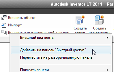

  1. Перейдите на вкладку Управление.
  2. Щелкните правой кнопкой мыши команду Вставка параметрического элемента и выберите Добавить на панель "Быстрый доступ".

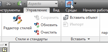

Команда добавляется на панель "Быстрый доступ" и становится доступна в любом документе в любое время, независимо от того, какая вкладка активна.
