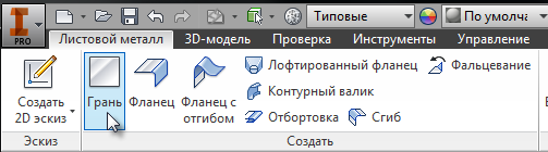

  1. Откройте файл детали и перейдите на вкладку 3D-модель панель "Преобразовать" Преобразовать в листовой металл.
  2. Щелкните Грань и создайте грань.

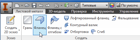

  3. Выберите команду Фланец и добавьте фланец.

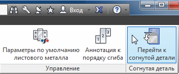

Для того, чтобы закрыть развертку:
  1. Выберите команду Перейти к согнутой детали.
После создания развертки вы можете получить к ней доступ с помощью команды на ленте Перейти к развертке. Можно также использовать контекстное меню узлов Согнутая модель и Развертка в обозревателе (или дважды щелкните по узлам).
