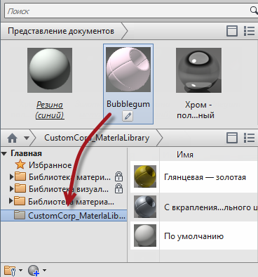

Что делать, чтобы сохранить пользовательские стили цвета как представления?
Необходимо создать пользовательскую библиотеку и заполнить ее представлениями моделей, которые требуется сохранить из всех документов, содержащих уникальные пользовательские представления. Создание и заполнение пользовательской библиотеки
. Откроется обозреватель представлений.
(Управление) и выберите Создать библиотеку. Щелкните правой кнопкой мыши новую библиотеку в нижней левой панели и выберите Создать категорию.
Задайте имя категории.

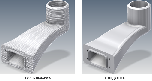

Перенесенное представление модели отличается от требуемого. Почему и как его можно изменить?
Представления моделей отображаются по-разному в зависимости от используемого визуального стиля. Тонированные визуальные стили отличаются от реалистичных из-за свойств представления модели, используемых для отображения этих визуальных стилей.

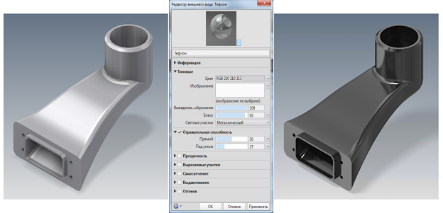

При работе с пользовательским интерфейсом "Материал и представление" трассировка лучей отключена (по умолчанию включена при использовании визуального стиля "Реалистичный"). Таким образом, при выборе материала или представления, соответствующего требованиям, при трассировке лучей может быть необходимо создать или изменить представление.
Универсальный тип представления модели отображает больше свойств, чем другие типы представления. Количество доступных свойств меняется в зависимости от типа. Рассмотрим краткий пример создания представления.
Создать типовое представление. Новое представление будет добавлено в раздел "Документ" и открыто в редакторе представления. На следующем рисунке показан результат на основе определения представления, а также какой режим визуального стиля активен. Слева показан визуальный стиль "Тонированный", справа — "Реалистичный".
Как можно видеть, имеются отличия в цвете и блеске. Это присуще для свойств, которые не используются в визуальном стиле "Тонированный" при визуализации сцены. Для получения подробной информации о том, какие свойства типа представления поддерживаются в визуальном стиле "Тонированный", см. документацию редактора представлений.

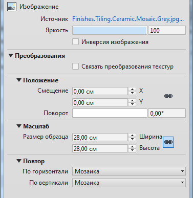

Текстура представления модели выглядит некорректно. Как ее настроить?
Для пользовательских стилей цвета с использованием текстур могут потребоваться дополнительные изменения текстуры. Регулировку текстуры необходимо проводить в редакторе представления модели или с помощью инструментов в активном окне документации редактора представлений. Рассмотрим, как это делается с помощью редактора представлений модели. Выберем процесс, который использовали в предыдущем вопросе.
, чтобы разорвать пропорции.
