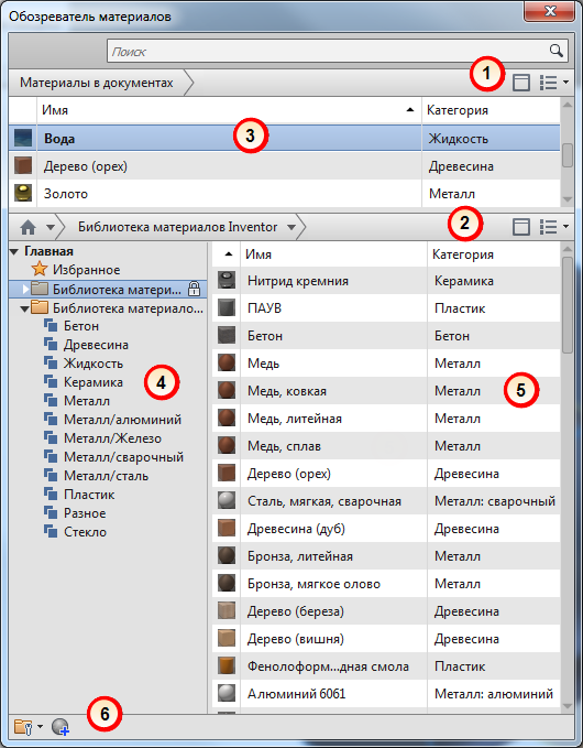

Чтобы работать с библиотеками, на панели "Быстрый доступ" щелкните "Материал"
, чтобы открыть обозреватель материалов.
Добавить материал в текущий документ: для начала найдите материал в существующей библиотеке, а затем воспользуйтесь одним из способов ниже.
"Добавить в"
"Материалы документа". Копировать материал в библиотеку: используйте один из способов ниже.
"Добавить в"
<имя библиотеки>. Можно скопировать материал в библиотеку, в которой уже существует другой материал с таким же именем. В этом случае выдается запрос на перезапись версии в целевую папку или сохранение обоих документов.
