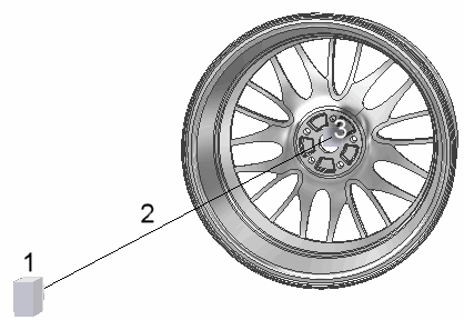

  3. Кроме того, в графическом окне появится изображение камеры. По умолчанию вектор направления взгляда расположен перпендикулярно к экрану. Поверните модель вокруг орбитальной оси и уменьшите изображение, чтобы сделать видимыми обозначение и вектор камеры.
    Камера состоит из трех деталей: камера, вектор направления взгляда и цель.
