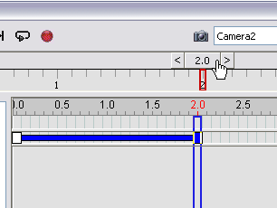

Выберите в меню на временной шкале пункт
Камера 2
Переместите регулятор в положение
2 секунды

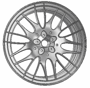

С помощью
Видового куба
или команды
Орбита
отрегулируйте точку обзора, чтобы изображение стало похожим на приведенное ниже.
