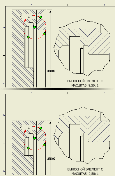

В среде работы с чертежами с помощью команды "Прикрепить" можно связать описания выносных элементов с базовым видом. Если размеры или позиционные связи геометрии базового вида изменяются, прикрепленный вид смещается вместе с заданной пользователей вершиной прикрепления.
Прикрепленный вид сохраняет свое положение относительно базового вида. Рядом с каждым прикрепленным видом на чертеже или в браузере появляется особый символ.
На следующем рисунке при изменении размера геометрии модели прикрепленное определение вида перемещается с геометрией модели.
