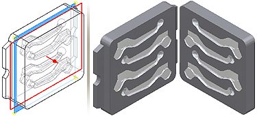

Команда "Разделить" используется для разделения граней детали или детали целиком. Разделение граней позволяет добавить наклон. Разделение детали целиком позволяет удалить одну из частей разделенной детали. Команду "Разделить" также можно использовать для разделения граней на тела и поверхности, а деталей — на отдельные тела.
