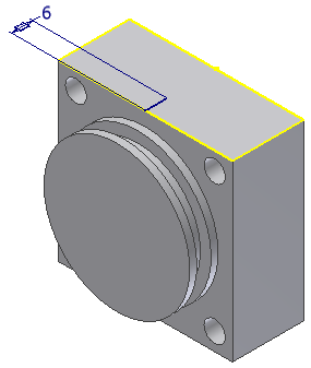

Перед созданием новой уникальной детали требуется создать эскиз для размещения резьбового отверстия на обеих деталях.
- Начните новый эскиз на верхней грани, как показано на рисунке.
Совет: С помощью команды Видовой куб перейдите к плоскости Вид сверху.
- Создайте отрезок от средней точки переднего ребра и установите для него размер 6 мм. Убедитесь, что отрезок перпендикулярен переднему или параллелен боковому ребру.
-  Примите эскиз.
