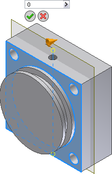

В этом упражнении рассматривается использование команды рабочей оси. Рабочая ось и рабочая плоскость используются для упрощения процесса создания двух пересекающихся отверстий.
Параметр размещения По эскизу активирован.
панель «Рабочие элементы»
«Ось»
для отображения параметров рабочей оси.
панель "Рабочие элементы"
"Плоскость"
 для отображения параметров рабочей плоскости.

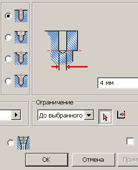

. Для обнаружения и использования центральной точки для расположения отверстия с помощью команды Отверстие разместите центральную точку в конце вертикальной линии. Примите эскиз.
