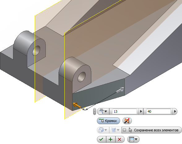

 Теперь перейдем к созданию двух фасок на передней части основания, что позволит уменьшить проекцию в передней части основания. Для определения расстояния фаски используется команда Измерить расстояние, позволяющая определить точное расстояние между двумя плоскостями.
 Вызовите команду Измерить расстояние. Эту команду можно найти в отслеживающем меню или на панели Измерить на вкладке Сервис. Выберите плоскость на внешней части детали и плоскость на передней грани небольшого монтажного выступа. Между двумя гранями отображается расстояние 13 мм. Используем это расстояние, чтобы создать фаску, которая будет заканчиваться на ребре этого элемента и ребре отображенной зеркальной копии.
 Вызовите команду Фаска. Выберите параметр Два расстояния, нажав вспомогательную кнопку на мини-панели инструментов.
- В левом поле ввода на мини-панели инструментов введите значение 13 мм для параметра Расстояние 1и 40 мм для параметра Расстояние 2 в правом поле ввода. Нажмите кнопку Ребра и выберите вертикальное ребро на наружной части детали. Если в режиме предварительного просмотра вид детали отличается от показанного на следующем рисунке, поменяйте значения длины местами или нажмите кнопку смены направления для изменения опорной грани на противоположную.
- Нажмите зеленую кнопку Применить (+), чтобы создать фаску, не выходя из команды Фаска. Выберите противоположнее наружное ребро, чтобы создать вторую фаску. Поменяйте местами входные значения или используйте кнопку смены направления, чтобы достичь нужного результата.
